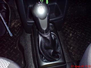

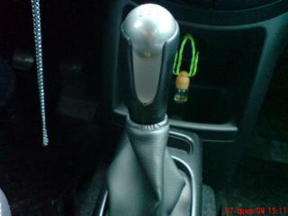

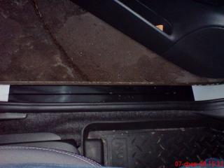

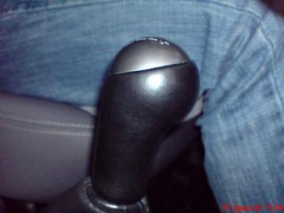

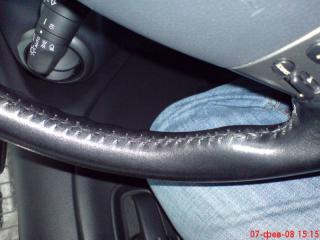

Привет всем! Я доукомплектовал своего еНота так.
Обшил руль кожей, ручку МКПП обтянул кожей, фартук ручки - кожа, пороги обклеил плёнкой. Фартук делал сегодня. В планах накладки на дверях тоже кожей затянуть. Швы, конечно, не заводские, но кому показывал, не верят, что сам всё сделал. Покрой и сшивание - всё сам. victory.gif Занятие это не для ленивых, работа кропотливая. Особенно руль, сложный рельеф. А ручка и фартук всем под силу.
