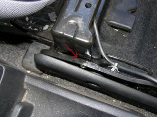

Пробег 27000 км, за время эксплуатации периодически смазывал заскрипевшие сиденья сзади.
Недавно опять заскрипело переднее пассажирские сиденье, после тщательных поисков пришёл к выводу, что скрипят соединения под ящиком...
