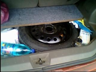

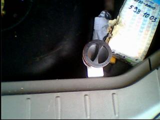

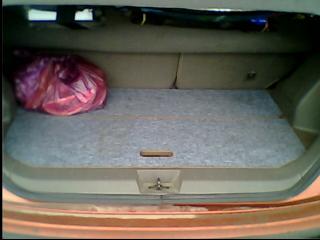

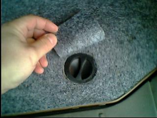

Поставил газ и не жалею.Стоимость у нас 18 т.р. при цене газа 9р. Пенопласт использовал штатный отлично помещается с права от баллона с лева от баллона получилось ммого свободного места сверху на лежит докатка
изготовил сам полки из 14 фанеры
заправочное разместил в салоне (единственный минус)
