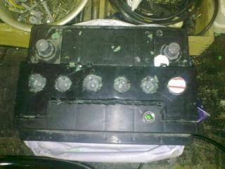

Вообщем верхняя крышка не снимается никак. Получилось только расверлить дырки под пробки. Там лежат промокашки, которые прикипении воды намокают, а потом вода обратно стекает. Дальше ещё не ковыряли.Прикрепленное изображение
