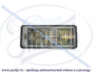

Подскажите, кто-нибудь устанавливал в комфорт второй плафон над задними сидениями? Есть ли к нему проводка и место для крепления? Думаю так же заменить и передний на тот что с тремя лампочками, подскажите код запчасти, что бы можно было найти? Устаналивал ли кто розетки прикуривателя для задних пассажиров и в багажник? Отличаются ли эл. схемы в зависимости от комплектаций или просто отсутствует конечное оборудование?

Гогги   С 90% вероятностью могу утверждать, что проводка д...   10.1.2008, 16:02
Алексей75   В "комфорте" отсутствует проводка к задн...   10.1.2008, 23:10
al_shi   Спасибо за инфу по рено, заеду к ним. А случайно ф...   11.1.2008, 10:46
Megla   Раз отсутствует проводка для плафона задних пассаж...   11.1.2008, 22:58

fandizel   В штатном(комфорт) плафоне есть место для второй л...   2.7.2009, 10:42
alexandei   передний (именно передний) плафон - одно из крепле...   7.11.2009, 12:35
waliki   я себе в комфортовский плафон засунул вторую лампо...   7.11.2009, 16:07
