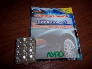

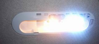

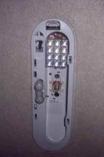

Осенью я поставил вот такую лампу, припаяна к основной лампочке
вопрос цене 240 руб. белого свечения, 210 красного.
вот такой свет
а вот так установил
Прикрепленное изображение,
платка вошла как тут и было! При желании войдет еще пара.
