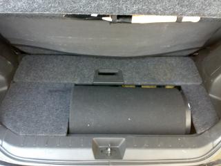

Как говорится, каждому - своё! Я не заморачивался: купил активный саб Supra SRD-T25A (труба)
Жаль не было 8-ми дюймовой, она аккурат под пол прячется, а 10-ка выступает на 1,5 сантиметра, но не сильно (см. фото).
Звуком доволен, бас плотный и достаточно глубокий! За такие деньги я ожидал худшего!
Цена 3800р., устанавливал сам, времени ушло около часа! Боковинки сделал из фанеры 20 мм, карпет у друзей достал (около 0,5 м.), управление басом вывел слева под рулем (маленькая ниша по визитки и мелочевку).
