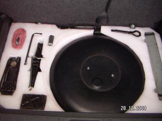

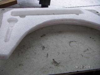

это 15 мм утеплитель из магазина стройматериалов склееный вчетверо(при стандартной ширине 1,2 м покупал 2 м,хватило на всё) good.gif
вырезаем модули и заполняем их чем надо(буксировочный крюк,домкрат, трос,и тд и тп) rofl.gif
получается следующее

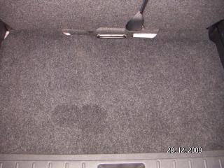

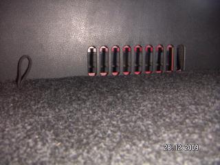

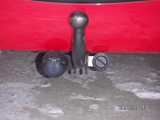

Евген   в нашей машине достаточно места под ГБО :good: ко...   23.12.2009, 14:52
