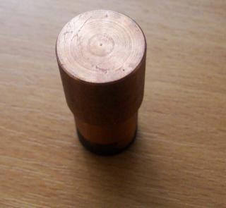

Итак фотоотчет о результатах изготовления ключа под секретки.
Это - то что было (ключ сломан).
Берется лучше графит, если нет тогда медь. Придается нужный размер и делается на копировально-гравировальном станке копия головки болта. Почему именно из этих материалов? Точно сказать не могу, этого требует технология следующего этапа. В моем случае заготовки медные, графита увы не нашлось.
Эта медная заготовка используется в качестве электрода на электро-эрозионном станке. Сам болт (оригинальный болт) в качестве электрода не может быть использован, т.к. он стальной и после электро-химической эрозии сгорит. Делаются заготовки из металла с высоким коэффициентом ударной вязкости: придается нужный внутренний/внешний диаметр, выфрезировывается гайка на противоположной стороне. Затем полученная заготовка закаливается в печи. Для каждого металла - свой режим закалки. Так что какой был у меня думаю писать нет смысла. После закалки заготовки она передается на электро-эрозию. И наконец мы получаем............
........новые ключи для секреток, ничуть не хуже оригинальных, а даже лучше. В принципе здесь каждый этап ответственен и важен, но для того чтобы новые ключи подошли к болтам главное чтобы были оч.точно изготовлены электроды из меди/графита. На все про все ушло 10 дней - не много, но и не мало.
