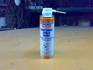

народ никто не знает что за смазкой пользуются в сервисе для смазки петель и ограничителей дверей?

сегодня всетаки нашел такую цена 265р!промазал все петли,замки,ручки дверей!может кто знает на краску она как действует?

*Zhuk* Я купил ликвимоливскую ,в болончике спрэй, белую -... 29.11.2009, 23:05
Darth Maul у нас пользуют ликви молли на сервисе
я думаю,что ... 29.11.2009, 23:12
димьян 001 мне просто понравилась по своим свойствам да и удо... 30.11.2009, 21:01
Logan ну типа в названии темы нет конкретики про какую с... 1.12.2009, 16:47
rkazarov используют литиевую смазку в аэрозольном баллоне H... 1.12.2009, 17:08
сам-по-себе "Белая смазка" LiquiMoly - артикул 3953. 1.12.2009, 19:50
werefish в москве, вроде, ликимолевскую. "хайгировская... 1.12.2009, 20:26
Darth Maul
я думаю,чт... 1.12.2009, 22:25
*Zhuk* Вот, я взял такую - чисто беленькая, как на сервис... 1.12.2009, 22:45
Darth Maul Да-да.. она самая))) 1.12.2009, 22:50
сам-по-себе На краску никак не действует, просто высыхает плен... 3.12.2009, 11:10
Alexxpost Полезная нформация по типам смазочных материалов д... 12.4.2010, 23:17
s-rv Доброго
подниму старую тему.. :)
вот типа таким ... 22.4.2011, 12:07
werefish
может смазать смазкой типа ЛИТОЛ??
белая литие... 22.4.2011, 13:46
s-rv
белая литиевая смазка - вполне нормальный вариант... 22.4.2011, 16:22
werefish
а что делать со старой смазкой? удалять ее или по... 22.4.2011, 16:40
s-rv А как определить задубела смазка или нет? 22.4.2011, 19:58
werefish если крошится - то задубела ))) 22.4.2011, 20:04
s-rv Она какая-то липкая и твердая... Это нормально? См... 22.4.2011, 22:21
димьян 001 Ликви Моли не дубеет - проверено, такой пользуются... 23.4.2011, 18:34
