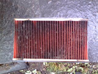

Начнем с малого, вот фильтр, по-моему таки загажен, ваше мнение: менять однозначно или ...
наружная сторона
внутренняя сторона

Енотовед   Начнем с малого, вот фильтр, по-моему таки загажен...   19.11.2009, 11:49
*Zhuk*   гыыыы,фига сибе :shok:давно пора ,канешна менять,т...   19.11.2009, 11:52
werefish   после промывки на стенде HI-Gear (без снятия форс...   19.11.2009, 12:19
bzhasso   местами .... :) :)   19.11.2009, 12:31
werefish   местами .... :) :) на разрезе бы ещё посмотреть ...   19.11.2009, 12:34
*Zhuk*   имхо - живой ещё фильтр. да уж,и маф пака что то...   19.11.2009, 12:47
