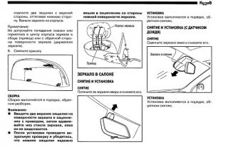

> Помогите снять зеркало правое, Здавал задом и цыпанул дерево( сорвало крепление и крышку, висит на од
STAS_on
сообщение 18.12.2010, 23:58
Регистрация: 18.12.2010
Висит на проводе всё осталось целое регулятор работает, только сломались крепления! Хочу сам снять и приклеить! Только незнаю как провод отсоединить. У кого были такие проблемы поделитесь как лучше сделать. sad.gif буду очень признателен за полезную информацию.

Вот это должно помочь:

Ну как получилось восстановить? Мне свернули зеркало, тоже висит на проводах. А если менять, то все зеркало целиком?

На Гетце клеил поксиполом, там был дюралевый усилитель, его и сломали, сейчас стоит все на месте и работает, попробуйте этот клей
