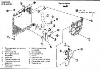

радиатор nissan note
бачки сверху и снизу
пробку обязательно поменять,
причем смотреть что на пробке написано 0,9 или 1,1
если была 0,9 такую же надо ставить
NOTE 1.6 AT
