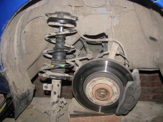

Домкратим перед авто и снимаем колесо. Машину опираем на надежную опору. К тому же весьма полезно опереть и подвеску снизу, чтоб открученная аммортизаторная стойка не рухнула вам на носки…

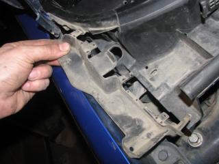

С чего начинается ремонт подвески современного авто? Правильно! Нужно снять дворники! Что и проделываем головкой на 14. После чего, слехка постукивая по оси каждого дворника молоточком, вынимаем сеи девайсы и кладем подальше, чтоб не мешали.

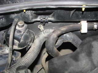

Далее поднимаем капот и снимаем пластиковую крышку механизма дворников м/у капотом и лобовым стеклом. Там все держится на пластиковых клипсах и двух пистончиках. Клипсы снимать весьма трудоемко. К тому же легко сломать раздвижные усики.
Резиновые пыльники можно и не снимать, но меня уже было не остановить (удивительно, что я еще мотор не разобрал в попыхах).

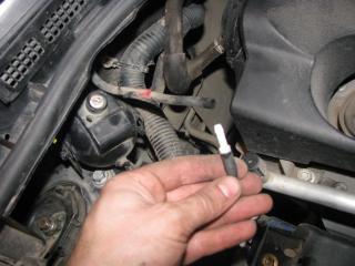

Отсоединяем трубку брызгалок.

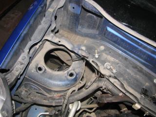

Крышка снята. Теперь в доступности все болты крепления передней стойки.
Тут надо сказать, что сперва необходимо сорвать центральную гайку крепления стойки к опорному узлу (на 18), т.к. на снятой уже стойке это сделать будет тяжело. Вот тут-то и пригодятся все ваши познания нелитературностей почерпнутые в жизни. В тех документации написан момент затяжки 6,9 кг*м, но, хе-хе, тут горячие японские парни малость погорячились – мне пришлось упереться в стенку спиной и ногой в трещотку чтоб сорвать гайку. Думаю кило под 30 на метр у меня там вышло!
А дальше выкручиваем три болта и стараемся не потерять их в этом бедламе, называемом гаражом. Открученная стойка падает на подставленную опору, она, кстати не так уж и тяжела – я смог удержать ее одной рукой, т.к. вторая уже тянулась за очередным живительным глотком некоего напитка.

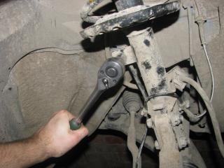

После этого откручиваем гайку косточки на 16. Но ось ее в отверстии перекосится. Для выравнивания и вытаскивания косточки надо поддомкратить другую сторону машины.
На фото я кручу накидным на 17, т.к. такого же на 16 у меня небыло. Но факт в том, что срывается гайка головкой, а усилие откручивания не так уж и велико, поэтому с шестигранником на 5 (или 4 ?) и ключом на 17 все получается удачно…

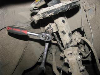

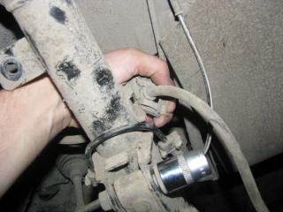

Потом скидываем с амортизатора тормозной шланг и провод датчика АБС. Срываем головкой на 18 две гайки крепления стойки к поворотному кулаку. Откручиваем их.
Вытаскиваем болты и вынимаем амморт стойку. (на фото готовая к установке)

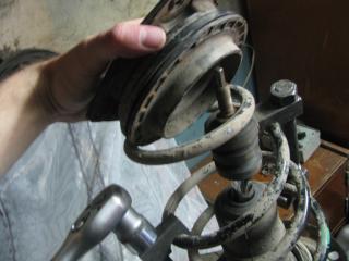

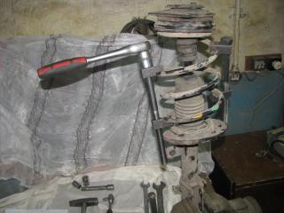

Закрепляем стойку в тисках и стягиваем пружину стяжками, у меня там гайки на 24.
Выкручиваем, уже сорванную гайку крепления опорного узла к стойке. В это время офигеваем от того, что пыльник оторван от буфера…

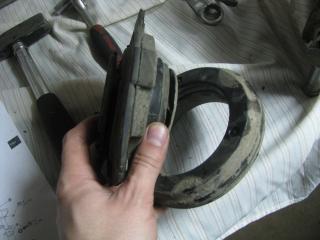

Вынимаем опорный узел,

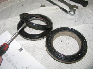

легко отделяем сам опорный подшипник и снова офигеваем…
Много грязи, опорник от нее никак не защищен.

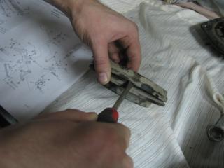

Естественно разбираем его. Это легко и просто, главное уже открыть к этому времени вторую банку… Ржа не так страшна, но вот в смазке много песка и грязи (пробег этого опорника 32 т км).
Тут же новый.

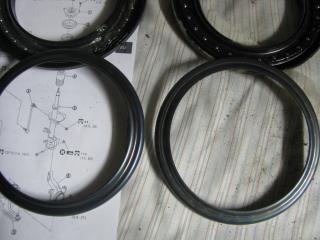

Протираем нижние кольца от смазки, видим различия и опять офигеваем. Справа подклинивающий. Видны выемки под шарики. Видимо под нагрузкой в 400 кг эти выемки создают серьезное сопротивление качению шариков, вот и хрустит. Хотя на вид и на ощупь все не так страшно.

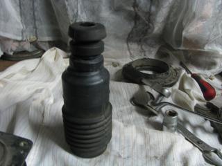

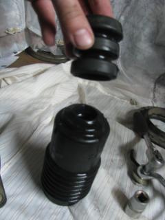

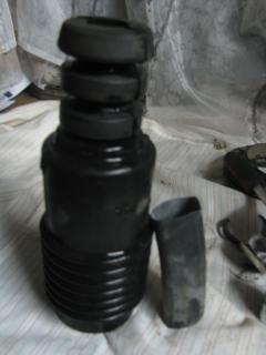

С порванным пыльником тоже надо что-то делать. Конечно можно было заказать его за 72 бакса, но русский народ не победим. Особенно я.
Еще раз офигевая, уже от своей сообразительности, взял камеру от велика, отрезал кусок и напялил на обе половинки отбойника-пыльника.
Держится на славу, посмотрим лопнет ли в морозы.

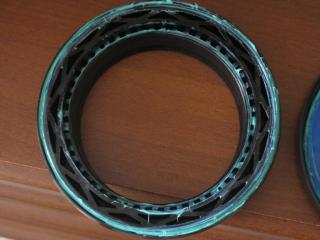

Вот стал сегодня счастливым обладателем опорного подшипника Nissan 54325-JE20C. Приобретал в городе Волжский.
Привез домой и решил посмотреть, чем же его модернизировали? Короче, шариков там нет! Выкладываю фото сего устройства...

На VAGовских авто часто применяются не подшипники качения, а подшипники скольжения. Изготовлены из полимеров, очень надежные. У многих других автопроизводителей то же.

А тот что захрустел с таким же номером и с шариками, да..., странно. А вы новый уже поставили, старый точно с шариками?
Нет, мне по гарантии уже который без шариков на сервисе поставили.

Я понял, захрустел JE20C (без шариков), печально... . Поменяете, отпишитесь, что за беда с ним.

Поменял уже. Поставил такой же.
А с тем беда была из-за грязи. Туда, где он собирается из двух половин, попала грязь и пошла выработка. Как будто песком обработали.
В принципе, можно было промыть и обратно ставить...
