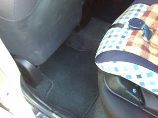

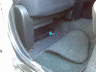

После долгих прослушивний разных сабов у себя в багажнике, для себя решил, что басс должен быть спереди, благо наш Енот имеет высокие сидушки. И, вот, что у меня получилось...
Ящик довольно большой, внутренний обьем порядка 15,3л. Проверял заливанием воды. Сам динамик 8 дюймов KICKER CVR-82. когда подключил, был очень удивлен, насколько сильно дует этот KICKER, по сравнению с 10-ми, 12-ми сабами. Этот играет немножко жестковато, но, я думаю, что если наполнить объём синтепоном будет помягче.
Это мой первый саб, сделаный своими руками. Корпус пока выглядет страшновато, ещё не доделал (обкатка).

Отличная конструкция . А воздуховоды под сидением убрал??
Да летом предстоит выводить новые из центрального тоннеля, автозвук требует жертв!

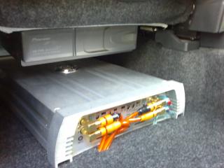

Усилитель где закрепил? и если можно поподробнее расскажи о остальных элементах системы.

Andrey59
сообщение 11.4.2009, 19:14
Сообщений: 186
Регистрация: 28.2.2008
Из: г.Пермь Мотовилиха
Вот, собственно, остальное...

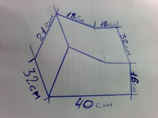

А чертежей корпуса саба случайно не делал?
Прошу прощения за столь поздний ответ, мой комп накрылся медным тазом! Пока он был в реанимации незаметно прошел месяц...
Вот, мои размеры саба...

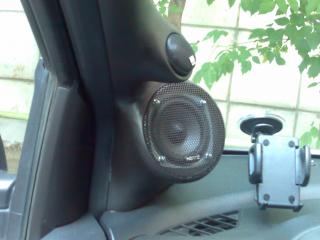

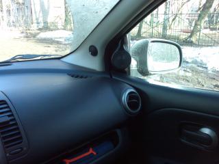

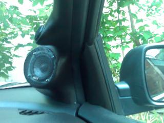

Заодно обновил систему... Вот, мой фронт.
Так было...
А так стало...
Плюс новый усь...
