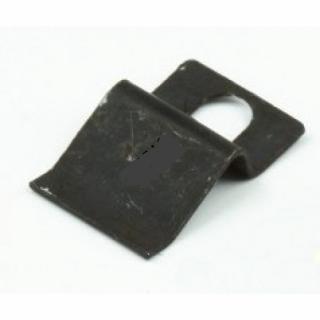

Я использовал идеально подошедшие прижимные пластины советские, для крепления больших транзисторов или стабилизаторов типа КРЕН к радиаторам. Нужно было 4 штуки. Они выглядят так:
И мы используем клей, чтобы закрепить их на рамке и дополнительно зафиксировать корпус магнитолы.
На самом деле, 2 сорта клея. Первый - клей из термопистолета. Он ниочём, и держать ничего в жару не будет. Он нам нужен здесь только для предварительной фиксации. Основную нагрузку держит нанесённый силиконовый герметик. Вот он и будет хорошо работать и в жару, и в холод.

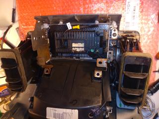

Далее, выждав пару часов для застывания герметика, мы потихоньку начинаем собирать рамку с магнитолой обратно. Здесь есть проблема. Пластмассовый пенал для мелочи, увы, нёс на себе 2 точки крепления саморезов, которыми крепятся металлические боковины. А их выкидывать нельзя - именно они и крепят, через саморезы, всю конструкцию к кузову машины.
Аккуратно привинчиваем 2 самореза к сохранившимся точкам на рамке, а вместо 2 теперь отсутствующих - густо применяем указанные 2 вида клея. Теоретически можно было использовать и акриловую шпатлёвку для кузова, или эпоксидный пластилин, но... доверия к ним нет... на жаре это место может нагреться и до 80 градусов по Цельсию. Только силикон.
Итоговый результат изнутри смотрим на фото ниже:

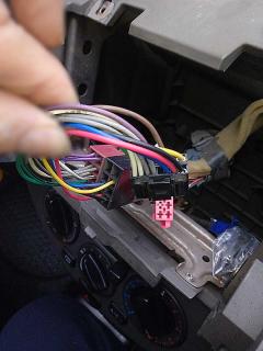

На машину ставим специальный переходник из стандартного магнитольного разъёма в стандартный DIN, который торчит в пучке проводов под торпедой. там и питание, там и провода к динамикам. У меня он уже был, а вообще, TEYES продаёт их и отдельно.

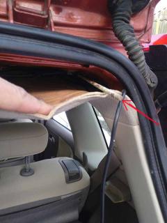

Как протягивать проводку камеры под обшивкой потолка. Обшивка приклеена к потолку через пенопластмассовые проставки, места там очень мало.
Снимаем частично резинки с правой передней и правой задней дверей, сверху.
Снимаем три клипсы крепления потолка сзади машины, отгибаем край потолка вниз.
Понадобился длинный, упругий стальной прут - я использовал длинную шпильку М6 из Леруа.
Просовываем ей вот так, как на фото - и она выходит под обшивкой потолка в проём задней правой двери сверху.
Приматываем к ней изолентой конец проводки от камеры, и вытягиваем вперёд....
