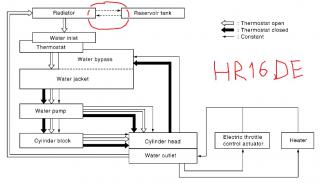

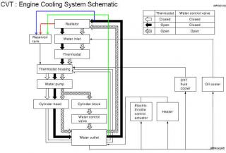

Obormot
сообщение 28.11.2016, 2:12
Сообщений: 665
Регистрация: 22.4.2008
пардон, трубку рециркуляции чего?
а, ну так здрасте...
у них жидкость идет после радиатора уже охлаждённая в бачок, а потом - на вход помпы и в двигатель, МИМО термостата, тем самым "воруя градус".
Красным - путь жидкости до переделки.
Синим - путь жидкости после переделки.
Зеленым - так сделано на механике.
а у нас – из радиатора в бачок, а из бачка в радиатор.
