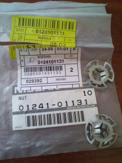

Этот код не совсем то, что нужно - по этому коду плоская деталь.
А мне нужна вот такая - фото ниже:
Может кто то знает правильный код?

Мне все таки кажется что этот код правильный. Откуда взяли что плоская деталь, на схеме смотрели?
Nissan Renault Infiniti 0124101131 Фиксатор теплозащиты
Это обозначение на многих сайтах запчастей например http://kiwiauto.ru/avtozapchast/0124101131/
http://www.emex.ru/find?QueryDetail=0124101131&ext=1 ну и тд Да и стоимость проверки копеечная smile.gif

Заказал по этому коду в магазине - привезли не совсем то что нужно, фото ниже...
А так, конечно, закрутил гайку с шайбой и езжу, но хочется, чтобы все было по фэн-шую. smile.gif

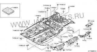

Судя по внешнему виду - 74772-AX000
Форумчане - подскажите - оно ли это?!
А то покупать за 2200 + крепления, а оно вдруг окажется не то (

Кто вам сказал что только у японцев есть?
Вот в каталоге на европейский все части есть, выбирайте какую надо:
http://www.japancats.ru/nissan/Parts.aspx?...D0%B8%D0%B7%202
Если передняя часть экрана, то получается 74751-9u02a
Вот для разных модификаций: http://www.japancats.ru/nissan/Unit.aspx?M...%D0%9B%D0%90%29
