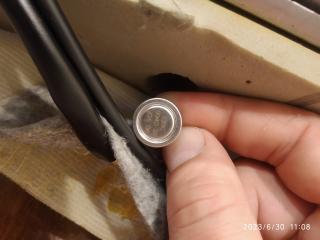

Где находится мембрана?
Это что за датчик?
Внутри что-то болтается, как погремушка...
Желтый - E42/M
Obormot
сообщение 30.6.2023, 10:28
Сообщений: 665
Регистрация: 22.4.2008
датчик прям под жoпой, а это термостат жoпогрея.

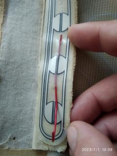

У меня уже 5 лет не работает. Хочу наконец-то залезть...
Добрался до датчика присутствия...
Не пойму, как его чистить. Нужно расслоить и протереть?

Цитата(Chdenis @ 17.1.2014, 22:50) *
...Далее разбираем саму мембрану и протираем её ацетоном. Затем все собираемых назад...
Разобрать (расслоить) мембрану не получилось. Начала рваться контактная дорожка. Так что разбирать мембрану не получится. Мембрана длинная и всю её точно не получатся разделить. Надрывается дорожка сразу же при попытке расслоения. Зато в самой мембране есть каналы с отверстиями. Вот в этот канал засунул сначала скрепку и попытался прочистить слипшиеся пятаки...
Потом шприцом с иголкой так же залез в эти каналы и пролил все спиртом. Дополнительно проткнул в каналах ещё пару отверстий, чтобы вентилировались, так как один канал только с одним отверстием и, возможно, пятак залип как раз из-за того, что после попадания воды, канал не просох нормально и в итоге сломалось всё.
Желтый - E42/M
Obormot
сообщение 1.7.2023, 15:23
Сообщений: 665
похоже на то, что такой датчик нужно промывать спиртом или дист водой, сушить и "разрабатывать" лёгким массажем ))
