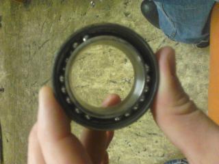

Serge
сообщение 13.12.2013, 8:47
Сообщений: 237
Регистрация: 14.1.2007
Возник гул по описанию в теме.
Результат: подшипник муфты компрессора кондея.
Т.к. успел развалиться только сам подшипник, то мне его и поменяли (нужно впрессовывать, кто обраться к дилеру - вам скорее всего откажут и посоветуют менять компрессор или муфту)
Как я понял: мне повезло, т.к. сама муфта при демонтаже может развалится в 50% случаях.
Пробег 160500км, поэтому не очень и расстроился))
Шум похож на гул, постоянный, при работающем двигателе, особенно слышен в салоне, если появится - не перепутаете ни с чем, под каптоом он слышен левее двигателя.
Риски: заклинит окончательно - оборвет ремень генератора (а задействован п/ш постоянно, от того - подключен ли сам кондей с помощью муфты - не зависит)
Подшипник-виновник вот:
Сообщение отредактировал Serge - 13.12.2013, 8:52
