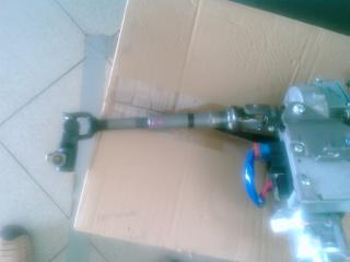

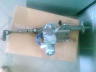

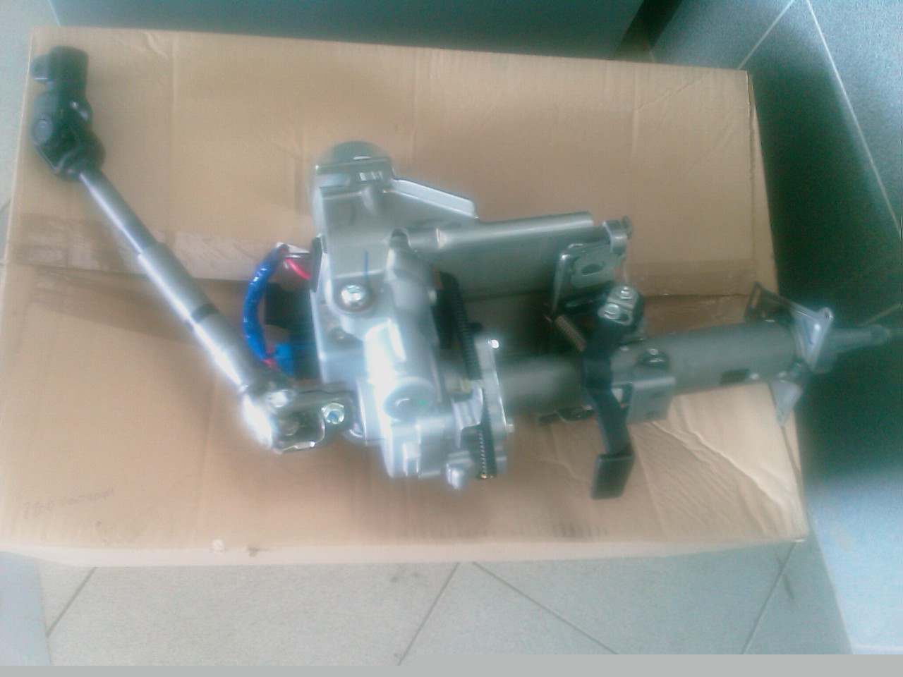

Рулевой вал в сборе с усилителем...
Сам рулевой вал в купе с усилком, через exist.ru 36000 руб.
Узел перед установкой...
Мне по гарантии меняли. А так думаю, что одна замена в 8000 руб с развал-схождением выльется.
Вся замена проводится из салона...

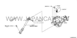

Прочел я тут про рулевой вал ... У меня по гарантии выявили люфт в карданном узле.. и тоже заказали весь узел в сборе. Но вот порывшись в Инете, нашел, что на праворульных нотах вал меняется отдельно. Его номер 48080-1U60A. Картинку прилагаю...
Но только не удалось выяснить: этот вал подойдет на леворульную?
