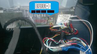

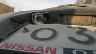

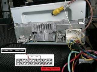

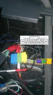

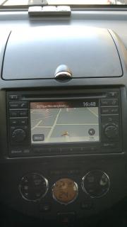

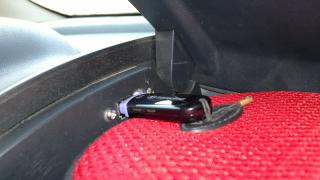

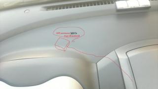

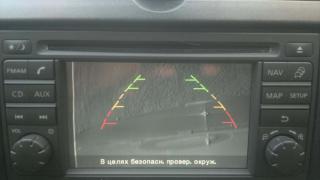

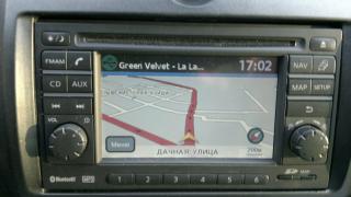

Доброго времени суток!!! Приобрел Nissan Connect без USB шнура и без камеры заднего вида.Выкладываю информацию о подключении камеры и USB. USB брал с ПК, штекер(к заднему разъему Connect) подбирал с разобранного китайца( в поисках помочь не могу XD ). Камеру брал аналоговую (стояла на видеозаписи помещения), "+" на камеру снимал с фонаря заднего хода, от туда же и на магнитолу тянул (может не разумно, но у меня свободный провод проложен был, да и в жгуте проводов не стал лазить), "-" кому как удобно. На фотках все нарисовал. Фото с изображением камеры тускло из за попадания воды в камеру. Камеру приобретайте без разметки, так как разметка встроена в Connect

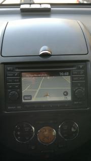

Крепеж и рамку использовал родную, только дырки пере сверлить пришлось (на крепеже). Флешку вынес в бардачек над магнитолой. Микрофон не подключал за неимением его(разыщу, отпишусь как ставил). GPS антенну спрятал над приборной доской( слегка приподняв верхнюю крыжку просунул туда антенну). Кнопки на руле тоже функционируют фото подключения присутствуют.

Если можно - больше описания самого процесса ) Какие сложности преодолевал и какие из них самые забористые оказались?
И фото установленной головы в дорестайловую рамку тоже очень охота увидеть. Микрофон подключал?

А голова то чья???? С ЕНОТА или кашкая??? Т.к. на кошку то камера ставится(с завода) а на енотовскую нет....Да и что то фото не открыть

Это заблуждение, скорее всего. Принадлежность головы на возможность подключения камеры не влияет. В Кашкай ставили голову с Тииды и камера работала.
Но по существу вопроса - я продавал ему голову с Кашкая ) Они у меня все с Кашкаев, только одна с Жука была, глянец.

Может и ошибаюсь, спорить не берусь...Просто кто то на форуме задавался целью воткнуть камеру в енота(именно в ниссан конект), может в теории интересовался, а может реально пытался...
Исходя из этого (тоже в теории), предположил ,что воткнуть камеру именно в енотовскую голову нет возможности.
Весёлый Роджер А вы лично не видели наш коннект что бы сравнить с кашкаевским на предмет схожести входов/выходов.... очень интересно?

Видел. Лично. И не один ) Разницы в заднике нет.

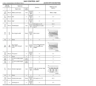

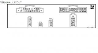

Выкладываю фото:

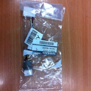

Есть также фирменный Ниссановый коннектор-переходник для дорестайла в правый верхний большой белый разъём Коннекта.
Ниже его фото и код. Это если нет желания мастырить провода просто на ноги разъёма...
Код - 24036BG00A – разъём верхний белый (камера/микрофон)
А также распиновка ног разъёмов:
