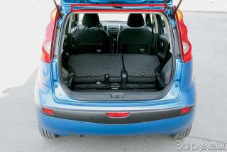

Обнаружил большую щель между кузовом и багажником.
Может, кто-нибудь решал проблему - как "убрать" данный зазор.
Столкнулся с такой проблемой - внутри появился лед, поэтому багажник открывается не до конца.

А фотки есть "данного зазора"?
Или объясните, что Вы считаете кузовом и что багажником?

Зазор указан стрелкой...
Намерзает в зоне, выделенной красным (сверху)...

Зазор никак не убрать..
Можно проливать размораживателем льда.

Лично меня напрягает, что постоянно вымывается смазка петель задней двери. Особенно после моек.
Решить проблему в общем-то не сложно, и я даже теоретически представляю, как это сделать. Но где взять материал?
Нужна всего-то резина, вот, такого сечения...
П-образный конец садим на кромку двери багажника (можно на силикончик), а длинный лепесток будет "нырять" под кромку крыши...
Сам уже думал над этой темой. Сейчас в поиске подходящего материала...

Возможно, при эксплуатации резинка начнёт вытирать лак, краску, грунт в проёме двери задка.
А далее, как известно, будет металл и коррозия. sad.gif Но это только возможно...
Другой автомобиль (2008)
R@X@R
сообщение 26.12.2011, 14:00
Сообщений: 1 372
Регистрация: 30.8.2011
При нормальном раскладе тереть будет не больше, чем в местах соприкасания дверных уплотнителей с дверью.
Руст40
сообщение 26.12.2011, 14:14
Сообщений: 89
Регистрация: 21.12.2010
Ну как сделаете.. расскажите..
Может нужно сделать чтобы хвост ложился на крышу, а на крыше наклеить защитную плёнку.
это не эстетично, но по весне можно снять.
На крышу исключено, будет элементарно срывать напором ветра.
Руст40
сообщение 26.12.2011, 14:26
Сообщений: 89
Если резинка будет в виде среза крыла, то возможно не будет.

Вот что-нибудь типа такого можно
с вариантом крепления

Ну теперь осталось рассчитать кинематику движения и всё будет ОК!

Кто бы еще размеры мог бы снять.
