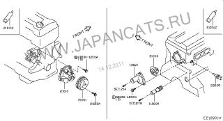

Прикрепленное изображение деталь 22630 датчик на двиг. 1.4.

Правильно ли я понял из чертежа , что датчик находится в головке блока до термостата ?

сообщение 14.12.2011, 10:56
Сообщений: 2 390
Регистрация: 29.9.2010
Из: Питера мы
