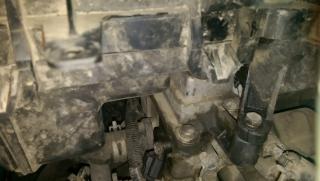

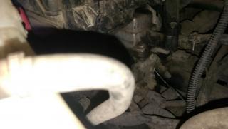

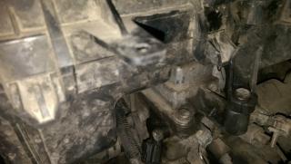

Добрый вечер! Сел сегодня вечером в машину ощутил сильнейший запах бензина, будто рядом с ведерком наполненным сижу. (С утра доехал до работы-все было в норме.). При езде запах не уходит. Как мне кажется пахнет даже при не работающей печке. При движении запах сохраняется. Помогите, что делать?
gosh
сообщение 24.3.2015, 19:36
Сообщений: 1 025
Регистрация: 15.10.2012
Из: г. Владимир
Как вариант бензонасос снимали, может сломали чего.
consigliori
сообщение 24.3.2015, 19:55
Сообщений: 28
Регистрация: 11.3.2015
В багажнике запах не ощущаю, он идёт будто бы спереди, из торпеды...
gosh
сообщение 24.3.2015, 20:08
Сообщений: 1 025
Из: г. Владимир
Тогда может быть ЭТО...
z80
сообщение 24.3.2015, 20:59
Сообщений: 488
Регистрация: 7.4.2008
Из: Киев
еще если топливную рампу снимали, могло верхнее кольцо форсунки быть замятым и пропускать
consigliori
сообщение 25.3.2015, 7:29
Сообщений: 28
gosh, судя по всему, как вы и описали - дело в хомутах.
Только я столкнулся с проблемой, один патрубок (я так понимаю, он и есть виновник) вовсе находится в свободном положении. Я не могу понять, куда он должен присоединятся? Фото прикладываю, ибо весь уже... censoree.gif устал.
Спасибо!
сообщение 25.3.2015, 7:48
Конкретно этот, я думаю, никуда.
Это сапун. Он соединяет картер коробки передач с атмосферой.
