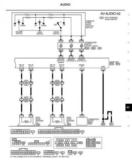

подскажите кто знает как происходит связь кнопок с магнитолой?
по БТ или своя интерфейсная шина? или просто провода напрямую?
очень надо знать

вот:

спасибо
вот бы еще знать как включена кнопка блютуса
а вообще я смотрю можно в принципе любую магнитолу подключить к этим кнопкам собрав переходник

Там схему менять нужно и резисторы.
сегодня собрал пробную схемку для Sony - все работает)))
С уважением, Олег
