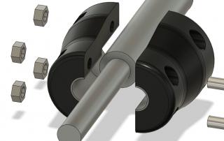

Народ, всем привет!
Думаю, уже все слышали про хомуты на рулевой вал, устраняющие дребезг на соединении валов. У кого есть штангенциркуль, можете померить диаметры валов? Хочу на 3D-принтере распечатать, надо бы точные размеры узнать...
сообщение 15.10.2023, 7:30
Сообщений: 6 157
Пожалуйста, не плодите клоны тем. Пользуйтесь поиском.
Диаметр вала 24 мм.
Очень сомнительно, что полимерный хомут будет работать.
Сообщение отредактировал Василий - 15.10.2023, 7:34
brainstorm
сообщение 15.10.2023, 12:33
Сообщений: 5
Регистрация: 15.10.2023
Спасибо, но мне нужны вот эти два диаметра, притом точно...
Хочу распечатать прямо по месту. С запасом под уплотнитель.
Если кому не сложно, есть штангенциркуль, прошу померить.
сообщение 15.10.2023, 14:06
Сообщений: 6 157
Организовывать соединение обеих частей телескопа, пусть даже через резиновый демпфер, -- неграмотное техническое решение. Конечно, стук исчезнет за счет перекоса в шлицевом соединении по причине изгиба по оси. Но если не обжать верхнюю трубчатую часть вала, люфт никуда не денется и взаимная перекладка частей вала при работе рулем сохранится.
Если же для демпфирования люфта шлицев сочинять скользящее соединение из двух деталей, -- на верхнюю и нижнюю части вала, -- то это бессмысленное дублирование штатного телескопического соединения, которое проще и правильнее тупо обжать металлическим хомутом.
Сообщение отредактировал Василий - 15.10.2023, 14:12
brainstorm
сообщение 15.10.2023, 14:21
Сообщений: 5
Обжимаются сразу обе части, и тонкая, и толстая...
сообщение 15.10.2023, 14:46
Сообщений: 6 157
Гениально. А то что по причине блокировки скользящего соединения очень быстро будут разбиты в хлам подшипник выходного вала ЭУРа, крестовины и подшипник входного вала рулевого механизма, -- это сущие мелочи. rofl.gif
Сообщение отредактировал Василий - 15.10.2023, 14:47
brainstorm
сообщение 15.10.2023, 14:57
Сообщений: 5
Я не собираюсь переубеждать. Мне сделать несложно, это недорого. Народ на вестах, х-реях, дастерах, логанах ставит и кайфует. Кто верит в то, что это может помочь, и имеет штангенциркуль - прошу помочь. Бонусом отправлю по себестоимости такой хомут. Кто не верит - ваше право.
