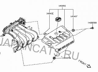

Эти гайки не в стойки запрессованы. Они во впускном коллекторе залиты. Гаечки латунные, болтики стальные, температура.... Прикипели. У крышки всего 4 точки крепления - 2 болта и 2 амортизатора. Можно попробовать отогнуть вверх, если ослабились болты и попытаться посмотреть что и как.

Ну если болты УЖЕ вместе с "гайками" крутятся - дёрни крышку посильнее, а потом уже "на коленках" разберёшся что с крепежом делать. "Гайки" эти - стандартно залиты в пластик - они в виде трубочек с наружной насечкой. Уж если крутятся в пластике коллектора - зачем же крышку сразу курочить? Надеюсь что не насквозь они там проломили коллектор.. Если бы насквозь - то наверняка что-нибудь с движком бы произошло. Подсасывало воздух или осколки какие попали бы внутрь.

В крышке, в отверстиях, есть металлическая проставка в резинке. Так что и болтик и гайка не пластик крышки к коллектору прижимают, а только фиксируют. Вот как-то так:
