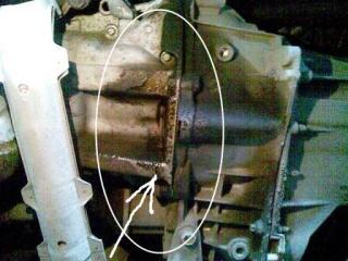

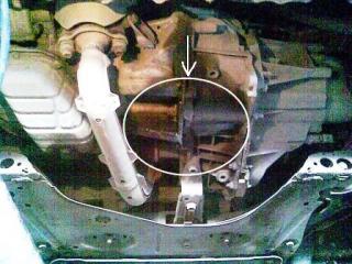

Сегодня заехал на яму,снял защиту(для общего развития),и о.....ел!!!! Между двигателем и коробкой все в масле.В двигателе масло по уровню ,не доливаю.Чо может быть подскажите?(машине 3 года, на гарантии)Прикрепленное изображениеПрикрепленное изображение
ярк
сообщение 9.3.2010, 13:59
Сообщений: 156
Регистрация: 21.8.2008
Из: Екатеринбург
У меня на первом году это приключилось. На первом ТО не смог убедить ,что течет задний сальник каленвала. На втором ТО (уже у другого диллера),то же не поверили. Поехал к третьему , без проблем поменяли сальник,но пришлось ждать его недели две. Сейчас стоит защита под ней не видно да и холодно под машину лезть.Летом посмотрю результат ,гарантия еще год ,время есть.
ajax
сообщение 9.3.2010, 14:25
Сообщений: 21
Регистрация: 2.2.2010
Из: Тульская оббл.
а меняли по гарантии?
ortodok
сообщение 9.3.2010, 18:13
Сообщений: 43
Регистрация: 10.9.2008
У меня подобное и в других местах днища, на сервисе сказали, что неаккуратно проводили антикор на заводе чем-то вроде мовиля - похоже (при условии, что масло не уходит).
ярк
сообщение 9.3.2010, 20:06
Сообщений: 156
Из: Екатеринбург
Да, меняли по гарантии.
