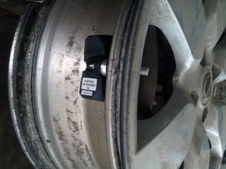

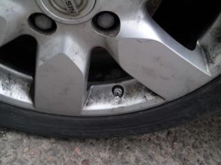

Сегодня поставил датчики в колеса и заново отбалансировал.
Грузики потребовались порядка 20-30 грамм, резина уже пару сезонов прошла, так что влияние датчиков на балансировку колеса имхо вполне терпимое.

при установке датчиков достаточно покрышку отогнуть внутрь и заменить "соски" или нужно полностью резину снимать с диска?
мне снимали покрышку, срезали старые соски и вкручивали датчики.
отгибать получится врядли - там усилие будет немалое, да и датчик должен внутрь пролезть, плюс при закручивании там нужно изнутри колечко придерживать. вобщем, покрышку только снимать.
