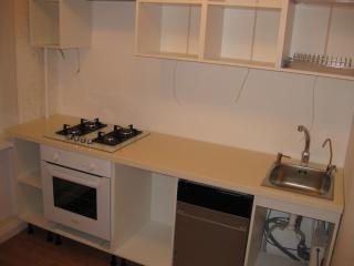

master
сообщение 24.9.2012, 21:18
Сообщений: 2 390
Регистрация: 29.9.2010
Из: Питера мы
Прикрепленное изображение вот так получилось smile.gif . PS фасады ещё делаются, кстати видно сколько фильтр места занимает.

сообщение 24.9.2012, 21:37
Сообщений: 3 568
Регистрация: 3.1.2011
Да, кухню не узнать. good.gif А на что кран слева на мойке? Кстати, интересно было бы и ванную посмотреть.
master
сообщение 24.9.2012, 22:54
Сообщений: 2 390
Из: Питера мы
Кранчик маленький-дозатор мыла,в нашем случае с жидкостью для мытья посуды.
