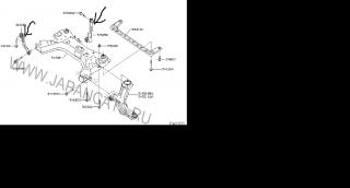

Прикрепленное изображение доброго вечера!Подскажите пожалуйста можно ли найти отдельно сайлент блоки на эти тяги или их чем нибудь можно заменить ?А то что то дорого в сборе покупать.
грызун
сообщение 6.8.2012, 23:08
Сообщений: 4 442
Регистрация: 18.5.2011
Из: рядом с Краснодаром
http://nissan-note.info/forum/viewtopic.php?p=463293#463293 тут я писал посмотрите снизу четверток сообщение.
