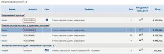

Series
сообщение 7.5.2012, 12:33
Сообщений: 41
Регистрация: 27.3.2011
Цитата(Енотище @ 7.5.2012, 14:33) *
Короче полироль для фар - хорош, но не для зеркал. Царапины не исчезли, зато исчезло зеркальное покрытие и теперь слабоотражающее пятно диаметром 2 см.
Где купить зеркальную фигню в правое зеркало енота?
96365-BH00B - cтекло зеркала заднего вида правое. В http://www.exist.ua/ есть.

R@X@R
сообщение 8.5.2012, 9:01
Сообщений: 1 372
Регистрация: 30.8.2011
Цитата(Енотище @ 7.5.2012, 14:56) *
Та нафиг. 300 у.е. стоит зеркало в сборе. Я лучше на ибее закажу за 30 у.е. зеркало отдельно
Ну это вы замахнулись на комплект со складыванием.
Зеркальный элемент стоит как раз от 30$ до 50 на том же Exist
На ебее вы его не закажете, оригинальных запчатсятей (новых) там практически не бывает, а если и попадётся, баксов 20 минимум можете накинуть на доставку.
Вот всё что есть в данный момент, средняя цена без доставки 500р (если с подогревом)
http://search.eim.ebay.ru/?kw=Nissan+Note+...%B8%D1%81%D0%BA
Что именно вы тут собрались заказывать??? Ни одного предложения оригинала, а главное нет ни одного оригинального фото того , что продают, а это 100%-ый кот в мешке.
п.с.
Код зеркальца вам не правильно подсказали - 96365-9U02A (правое)
Левое если что 96366-9U01A
Кстати на AVITO человек за 500р продаёт б/у как раз правое
http://www.avito.ru/items/sankt-peterburg_...pravyj_56131727
с месяцок назад продавали новое в упакове за 800р
Снять очень легко, крепится на 4-х (вроде) защёлках
Опустите полностью вниз или подымите вверх, загляните во внутрь и всё поймёте.

Series
сообщение 8.5.2012, 12:37
Сообщений: 41
Цитата(R@X@R @ 8.5.2012, 12:01) *
п.с.
Снимается, наверное, у всех одинаково. На ноуте не снимал, на аккорде так: http://www.uncleden.ru/accord/frame3.htm#ch9
Ставить тяжелее, надо аккуратно через ткань ударить по стеклу, чтобы оно встало в шаровые опоры. Если давить плавно, то шаровые опоры уходят внутрь. Может, на ноуте проще.
