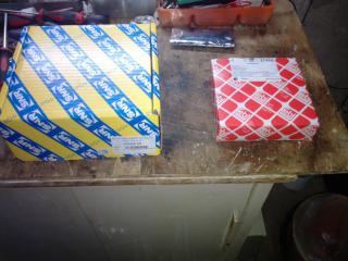

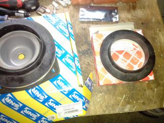

Вчера заказал два подшипника 1001z.ru
:27459 FEBI Подшипник пер. опоры аморт. Renault Clio III, Modus, Nissan - цена 518 р.
:KB66806 SNR К-кт опоры амортизатора пер. п. - цена 1320 р.
Что в итоге пошипники одинаковые оба SNR.
Получается Febi занимается перепродажей. Потшипники шариковые. Идёт стук по кузову на сервисе после интерактивной и слесарной диагностики сказали стучат опорный или сама опора завтра буду разбирать.Потом отпишусь.

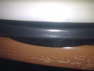

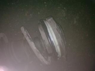

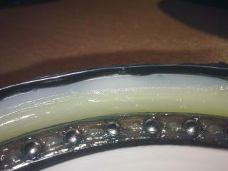

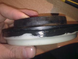

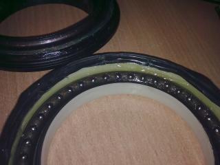

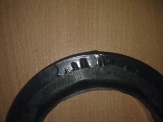

Ну начнем, Замучили меня опоры передних амортизаторов, и пол года нет а они все подклинивают и при повороте руля раздается звон пружины. А они (опоры) оригинальные и 10000 км не от ездили, а уже дважды пришлось их разбирать и смазывать и толку на неделю. Вообщем купил новые опоры феби (внутри SNR) они на шариковых подшипниках и крутятся на много легче. Но и у них есть один не достаток, такой же как и у оригинальных нет уплотнения между верхней и нижней частью опоры (зазор) где то в пару миллиметров, и туда забивается и грязь и вымывается смазка. Так как опора ни чем не защищена ни от грязи не от воды из под колес. Вообщем я как всегда пошел своим путем, и решил сделать уплотнение между верхней и нижней частью опоры. Сначала думал найти резиновое кольцо и надеть его на опору оно бы там держалось в пазе, но кольца не нашел да и искать особо не было времени и пошел я другим путем. Разобрал опору, на нижнюю часть наклеил изоленту а верхнюю обезжирил, Потом собрал все в кучу и промазал герметиком (только не много чтобы получилась тонкая кромка как у сальника) и оставил на ночь. Утром отогнул изоленту на верхнюю часть опоры и окуратненько снял верхнюю часть опоры, потом опять же окуратненько оторвал изоленту от герметика и получилась кромка из податливого материала как сальник, ну и собираем все в кучу. Теперь две части опоры уплотнены относительно друг друга и при сборке прижмутся еще сильнее. А по поводу положить по больше смазки и она будет и уплотнителем это все как бы не комельфо, так как сами смазки будут вымываются водой от колеса, да и она липкая к ней прилипает и песок и грязь и в конечном итоге все это будет в опоре. Так и было со старыми опорами, полные грязи, хотя когда собирал закладывал смазку что при сборке опоры смазка аж выдавливалась из опоры. Опоры уже поставлены на машину и пока уплотнение не оторвалось, сколько продержится не знаю по езжу посмотрю. Но плюс уже есть руль с новыми опорами крутится на много легче, они все таки на подшипниках.
Прикрепленное изображение Прикрепленное изображение Прикрепленное изображение Прикрепленное изображение Прикрепленное изображение Прикрепленное изображение Прикрепленное изображение Прикрепленное изображение

После диагностики подвески рекомендовано заменить опры амортизаторов с подшипниками. Подобрала вот такой вариант. Что скажете о данном производителе? Достойная ли замена оригинальным деталям?
Но, если не планируется замена опорной подушки, порекомендовал бы всё-таки FEBI 27459 - в упаковке тот же самый подшипник, а цена 700 руб.
Правда, лучше в магазине проверить (они, кстати, есть в наличии почти везде, в том числе и в Exist), в редких случаях бывает не SNR, FEBI просто упаковщик.

Может я чего-то не понимаю, оргинальные запчасти продаются под маркой nissan и порознь - 543209U01A (цена 1200 за штучку) и 54325JE20C (900 р.) Итого цена за комплект опора+подшипник 2100 р., а тут продается сразу комплектом за 1600 и под маркой NTN-SNR. Хотя, внешне, конечно, похожи детальки rolleyes.gif

Аня
В общем если опора амортизатора (подушка) всё таки живая берите отдельно подшипник
SNR M255.09 (от также может быть в упаковке от FEBI под артикулом 27459)
Если всё таки на подушке есть реальные разрывы (глубокие трещины)
Берите комплект указанный вами
В любом случае это будут оригинальные запчасти, только без надписи NISSAN за которую предётся переплатить не одну сотню (а то и тысячу)
SNR это и есть самый оригинальный оригинал. NISSAN лишь этикеточку свою ляпает на них
