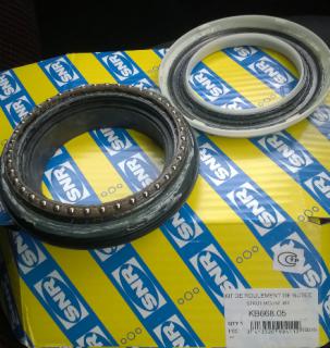

FEPYMY
сообщение 20.12.2013, 21:57
Сообщение #203
Сообщений: 603
Регистрация: 1.9.2011
Из: Моск.обл. Воскресенск
Вот ссылка на картинку в экзист
http://img.exist.ru/img.jpg?Key=00341/BF80...mp;MethodType=8
это SNR KB668.05(левая) и KB668.06(правая)
http://img.exist.ru/img.jpg?Key=00085/4790...mp;MethodType=8
это Febi 27459
как видно комплектность разная
и Febi на правый и на левый одинаковый
а по вопросу не подскажу
звук скорее всего из-за зазора в подшипнике, а вторая часть наверно типа платформы (там нечему стучать)
сам сейчас в раздумьях какой брать
большая половина голосует за шариковый подшипник, а родные подшипники скольжения
трудный выбор

FEPYMY
сообщение 10.4.2014, 18:40
Сообщение #207
Сообщений: 603
Вот в комплекте есть гайка болты (не только подшипник).
Нужно будет заменить пыльник амортизатора (как правило).
Например, Optimal AK-735240 комплект (тебе одна шт. нужна).

Ender
сообщение 16.5.2014, 11:38
Сообщение #213
Сообщений: 5
Регистрация: 27.1.2014
Из: Саратов
FEPYMY, спасибо за совет!
Приобрел именно комплект SNR KB668.05 (левая опора, подшипник, гайка и 3 болта) и комплект из двух пыльников Optimal AK-735240. Пригодилось ВСЁ!
Старая опора нормальная, но одно из трех резьбовых соединениц было ни к черту, естественно, пригодились и все болты. Пыльник был на подходе, с сильными трещинами, заменили.
От себя добавлю: если стойки стабилизатора тонкие (это видно не снимая колеса), то смело нужно покупать две новые толстые. Фотки ЗДЕСЬ.

Регистрация: 8.8.2013
SNR KB668.05 Подшипник шариковый
