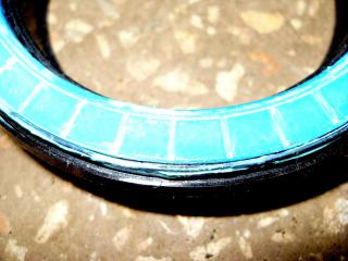

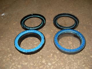

Первый раз опорники поменяли в конце гарантии в Одессе у официала где-то на 38 тыках. На прошлом ТО дали рекомендацию на замену опорников. Недосуг было поменять, проездил еще 15 т.к. Сейчас 85 - решил поменять перед ТО. Отчет на первой странице прочитал невнимательно, поэтому делал немного по другому.
ОТЛИЧИЕ:
1. Опору амортизатора на трех болтах откручивать не надо, достаточно открутить гайку на штоке.
2. Удерживать шток при откручивании гайки надо не шестигранником, а ЗВЕЗДОЧКОЙ. Возможно из-за этого у некоторых проворачивается шестигранник.
Все остальное согласно первого поста. Естественно дворники и жабо не снимал. Сорвал гайку на 18 головкой, а потом, удеживая шток звездочкой от проворачивания, открутил гайку до конца.
Старые подшипники снял, открыл и не понял нафига менял. Замерял штангелем толщину скользящего элемента на старом и на новом - никакой разницы, грязи внутри нет. Фото для сравнения.Прикрепленное изображение Прикрепленное изображениеПрикрепленное изображение

long wink.gif допустимо wink.gif , но как по мне, легче снять аморт с пружиной и опорой, чем ковыряться в подкрыльевом пространстве dirol.gif

Грызун, а зачем в подкрыльевом? Эта гайка под капотом посредине между тремя болтами. А вообще спорить не буду. Кому поможет и ладно.
