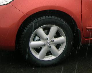

Подскажите родные диски для енота. это что такое. Я думал если ниссан, то и все диски Р15 подойдут.
А резину родную 185/65/Р15 можно менять на зимнюю 195/65/Р15? Самую дешевую видел КАМА-501 1450 руб., самая дорогая нокия 5500 руб. По рисунку похожи, что все отличие в качестве резине, и бренде?

Rime   В инструкции по эксплуатации указаны параметры дис...   11.2.2007, 23:39
Олег   Считается, что да. Но только не при ВСЕХ режимах ...   12.2.2007, 11:31
KPbICA72   Уважаемый ДИНИС. Информацию по заданному Вами вопр...   11.2.2007, 23:50
Олег   Короче, резина вне зависимости от похожести рисун...   12.2.2007, 12:07
Doctor   Подскажите родные диски для енота. это что такое. ...   18.2.2007, 0:22
Passat-yuran   ПОДСКАЖИТЕ,где в Москве купить штампованные диски ...   14.10.2007, 21:52
AlexFF   ПОДСКАЖИТЕ,где в Москве купить штампованные диски ...   15.10.2007, 13:31
cherepaha66   Есть ли у кого на память (в голове )типоразмер дис...   30.10.2007, 15:40
Dozer   сверловка 4*100 Вылет 45 Ширина обода 5,5-6 - это ...   30.10.2007, 16:56
sap   поставил себе KFZ 6775 штампованные, точно соответ...   7.12.2007, 16:07
Andrey5173   На днях стану обладателем своего Ноута - пришел на...   7.3.2008, 11:58
kirnus   Здесь все зависит от возможностей Вашего кошелька....   7.3.2008, 13:13
roma48   отверствия: 4*100. вылет: ЕТ45, 15дюймов. ширина ...   7.3.2008, 13:29
TRI   Если позволяют средства, то возьми кованые диски, ...   7.3.2008, 20:18
krayzemli   Артикул легкосплавных дисков R15 штатных кто знает...   11.3.2008, 9:58
Andrey5173   решил пока посмотреть литье К&К... хотя и выбо...   11.3.2008, 13:05
mirc_crim   Диаметр ступицы 60,1. А вообще-то прав камрад kirn...   11.3.2008, 13:53
Andrey5173   подскажите: если все размеры совпадают со стандарт...   22.5.2008, 14:12
boyarale   Коллеги! Подскажите, пожалуйста, код родных ШТ...   11.7.2008, 11:04
yur2ok   Код 40300-9U00B   11.7.2008, 11:43
