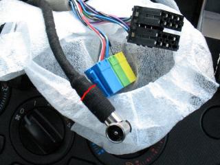

вобщем тож начал устанавливать музыку.
хотел в два этапа,сегодня мафон завтра колонки ан нет(((накололся с антенным штекером!(((точней как раз нету этого штекера(((придётся завтра опять всё разбирать.
Порадовало то что никаких монтажных рамок(обычно идут с магнитолой) не пришлось ставить, прикрутил 4мя винтами в штатные места.чтоб вырвать магнитолу надо ооочень постараться, даже скорей это НЕвозможно, правда открутить всю центральную часть можно за пару минут((((
+такой схемы установки(со снятием части панели)-всё как на ладони, провода под усил проводить одно удовольствие))+ещё и потому что не нужно разбирать пол салона,чем занимался на всех других машинах(вдоль порогов нет пластика)с одной стороны АХТУНГ, ибо провода всегда идут под этим пластиком а тут уплотнитель двери снял и вуаля-весь жгут, но сдругой-облегчает протяжку проводов.
Есть там стандартный штекер, на нём установлен переходник, снимаешь его и всё пучком smile.gif .

Из: МО г. Жуковский
в том то и подстава что небыло переходника.купил аж за 50руб,Ахтунг!

2VORTEX Если у тебя такой штекер
то
Цитата(Артём @ 18.4.2007, 6:50) *
Если не подходит антенный разъем, надо просто отмотать ниточки от Ниссановского Г-образного разъемчика (читай - переходника) и прямо в него воткнут стандартный антенный разъем!
где то до красной линии, может чуть меньше (не помню уже, сколько отматывать) smile.gif .

Из: МО г. Жуковский
" И прямо в него воткнуть стандартный разъём.." а что втыкать то???на магниоле то тоже дырка а не штекер!как простите дырку в дырку втыкнуть??
Так, кажись, Т-образный переходник снимается, а под ним обнаруживается штекер. Могу заблуждаться... Давно ставил biggrin.gif
я за 100 купил - страдал очень сначала, потом, во время апгрейда, удалить два переходника хотел.... но выяснилось что до гнезда пионера родной штепсель, без переходника, не дотянется. теперь только о 50 р. страдать буду sad.gif
