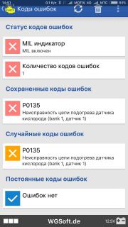

Друзья! Помогите.
Енот 2013. Загорелся чек. Код ошибки Р0135. "Неисправность цепи подогрева датчика кислорода (bank 1, датчик 1)".
Много прогуглил, принял решение о замене подогрева, который может сдохнуть от плохого бензина и т.д. Где он стоит? Не могу понять, куда залезть и выкрутить его. Там открутить пару болтов. Где он находится, можете сказать? Лучше с фото, конечно.
И еще вдогонку. Подходит ВАЗовский этот подогрев, но там надо что-то перепаять. Рекомендуют еще купить специальный какой-то разъем. Чтоб проще было.
Дайте подробную инфу. СПС

Подогрев встроен в датчик. Для начала надо проверить сопротивление нити подогрева датчика и его цепь до IPDM.
В любом случае я бы порекомендовал обратиться к специалисту не на форуме, раз минимальные знания отсутствуют.

Скачай вот руководство, всяко пригодится. Там и посмотришь.
Вообще не факт, что датчик неисправен.
Для начала сбросить ошибку. Если появится снова - смотреть датчик.
У меня два месяца назад после длительной стоянки оказался разряжен аккумулятор.
Дело дошло до того, что не включался стартер. Включился после 5...10 попытки и... загорелся Джеки. Посмотрели ошибку - неисправность подогревателя.
Ошибку сбросили - езжу третий месяц и все спокойно.
Видимо глюк из-за низкого напряжения аккумулятора.
