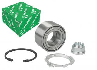

Я ставил Pilenga PW-P 3637,у них 96 магнитных полос.
Lorp
сообщение 7.5.2016, 22:06
Сообщение #571
Сообщений: 695
Регистрация: 6.8.2013
Из: Йошкар-Ола
Спасибо за Пиленгу, наверно на ней остановлюсь. Смотрю сейчас подшипники на Логан, так у них оригинал дороже нашего на 30%, а говорят Ниссан-дорого.
Sorry, наврал.. примерно одинакого. А в этой самой Пиленге только подшипник или ещё что нибудь есть?
Сообщение отредактировал Lorp - 7.5.2016, 22:13
сообщение 7.5.2016, 22:12
Сообщение #572
Сообщений: 6 148
Банальный маркетинг. Что у Логана, что у Енота -- в качестве оригинала выступает SNR.
Stason
сообщение 8.5.2016, 7:06
Сообщение #573
Сообщений: 153
Регистрация: 23.11.2014
Из: Чебоксары
Там есть всё Прикрепленное изображение
Только стопорное кольцо нужно ставить старое/ родное.
