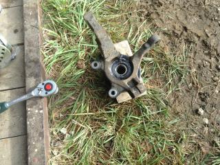

Как выпроесовать ступицу из подшипника. Снял кулак а дальше не идет(
R@X@R
сообщение 10.10.2015, 14:15
Сообщение #477
Сообщений: 1 372
Регистрация: 30.8.2011
Выпрессовывать ничего не нужно
Ступица идёт немного на конус
Либо выдавить съёмником либо слегонца стукнуть
Лично у меня через 7 лет эксплуатации вышла после лёгкого удара через деревяшку.
Хотя возможно в запущенных случаях (ржа и т.п.) это не прокатит
Сообщение отредактировал R@X@R - 10.10.2015, 14:15
nikitocik
сообщение 10.10.2015, 14:35
Сообщение #478
Сообщений: 99
Регистрация: 27.5.2014
Не выходит после ударов(
Сообщение отредактировал nikitocik - 10.10.2015, 14:40
сообщение 10.10.2015, 17:07
Сообщение #479
Сообщений: 6 148
Сам факт вопроса позволяет предположить с вероятностью 90%, что при монтаже новый подшипник будет запоганен.
Может быть, лучше доставить кулак в автосервис, и там за 100-300 рублей нормально заменят подшипник?
Сообщение отредактировал Василий - 10.10.2015, 17:21
сообщение 10.10.2015, 17:19
Сообщение #480
Сообщений: 6 148
Не сочиняй. Форма цилиндрическая.
И посадка довольно тугая, иногда очень тугая. Посто в твоем случае был размер "просажен", -- производственный косяк.
Сообщение отредактировал Василий - 10.10.2015, 17:20
