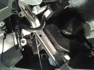

бардак снять элементарно.
открываешь,на верхней кромке слева саморез и справа два самореза,затем залазиешь под бардак и внизу слева и справа по саморезу,и вынимаешь.
когда снимешь,то справа будет жгут проводов идущий через резиновую проставку в моторный отсек,так вот вместе с ним идёт шланг на форсунку омывайки задней двери.
и в самой проставке есть стык через штуцер(тройник),так вот его и погляди.

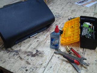

Короче, Сам Лошара, Розовая Блондинка и т.д. и т.п.
Когда снял бардачёк со всем содержимым и вытряхнул весь мусор из оного, обнаружил небольшой пузырёк оставшийся с лета - АНТИДОЖДЬ. Он благополучно травил жидкость и по запаху она совпадала с незамерзайкой.
Вот так! Перед тем как решать глобальные проблемы, надо искать на поверхности.

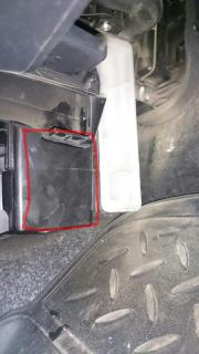

Товарищи, помогите! Потекла вода в ноги переднего пассажира, немного и только во время работы кондиционера. Снял бардачок, посмотрел, что к чему. Выяснил, что течёт, похоже, конденсат, который образуется на какой-то пластмасске рядом с фильтром салона.
На фото обвел красным, по какому месту течёт...

Смотреть, течёт ли снизу из дренажа при работе кондиционера, и, вернее всего, чистить.
Oxymen
сообщение 29.7.2015, 19:21
Сообщение #32
Сообщений: 39
Регистрация: 20.12.2012
Из: Иваново, Ивановская область
Поездил со снятой обшивкой, снизу все OK с дренажем. Ощущение, что конденсат образуется сверху под изоляцией на трубах кондиционера и капает вниз. Но почему так, непонятно..
