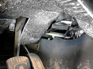

при включении кондиционера в пол
дует прямо в правую ногу, когда та стоит на педали
прямо в пальцы, если едешь в открытой обуви
никто не задумывался как можно чуть повернуть воздухораспределитель чуть левее,
чтобы дуло между стоп чтоли...
на прошлой машине было именно так, по крайней мере

всё элементарно!
я во всех машинах так делаю.
в окно воздуховода вставлен гибкий шланг,пластиковыми стяжками закреплён под рулевой и выходит практически к левой двери,(со стороны не видно ваще,нужно нагибаться,что бы увидеть).
получается,половина окна воздуховода перекрыта,так сильно в ногу не дует,и зимой левая сторона вся тёплая.
Сообщение отредактировал profinrus - 20.5.2014, 16:36
demian
сообщение 20.5.2014, 17:56
Сообщение #832
Сообщений: 110
Регистрация: 29.7.2013
вообще примерно так и думал, но туда еще не заглядывал
если патрубок достаточно далеко спрятан и имеет выступ, то может удастся натянуть какойнть отвод градусов на 45...
profinrus
сообщение 20.5.2014, 18:23
Сообщение #833
Сообщений: 1 747
Регистрация: 12.8.2013
Из: моск обл
я всё шлангом загибал,раньше брал шланг от пылесоса.а щас на работе фирмячая гофра соответствующего размера есть.
сообщение 20.5.2014, 22:26
Сообщение #834
А фотку можно, как эта гофра в воздуховоде закреплена?
Там-же два направления движения воздуха, я так понял нижнее заклеивается...

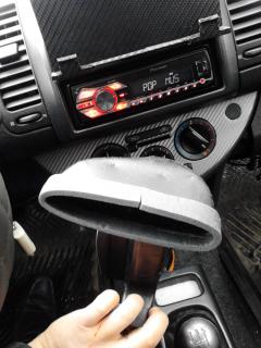

Сегодня заморочился с воздуховодами задних пассажиров и ног водителя.Подробно на http://www.drive2.ru/l/4847892/

у меня из патрубков под сидениями вообще ниче не дует) надо тоже разобрать чтоли будет) вот может потеплеет немного на след неделе).Там консольто среднюю сложно снимать?
Зы: а теперь представьте как дела обстоят с патрубками под панелью приборов. Предполагаю что подобная ерунда)
profinrus
сообщение 25.10.2014, 17:42
Сообщение #839
Сообщений: 1 747
Из: моск обл
средняя консоль снимается легко,а вот за панелью приборов всё достаточно хорошо сделано,все соединения плотные и никаких претензий к им не может быть.
El-Mariachi
сообщение 25.10.2014, 17:51
Сообщение #840
Сообщений: 501
Регистрация: 1.7.2013
хорошо если так) тогда если сниму консоль, отпишу как и что доработал))
