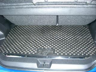

Стекла потеют из-за того, что вентиляция вытяжная в багажнике расположена и закрыта полкой, у меня к примеру, вот такая...
Т.к. все плотно подогнано и в полке нет сквозных отверстий, то и вентиляции тоже нет нормальной. Клапаны вытяжки расположены в задней нижней части багажника и успешно перекрыты полкой сверху. Можно сделать в полке отверстия, но мне не нравиться с ними. Поэтому был готов к запотеванию стекол заранее.

Неудобно сделана вентиляция. Лучше бы поместили ее в задние боковые стойки как-нибудь...

Без полки даже пакеты стоят на месте!

Если просто сделать отверстия в пластике боковых ниш, то это ничего не даст, тяги не будет. Если проложить гофру от вентиляционного отверстия к этим дырам и поставить компьютерный корпусной кулер на выходе, то толк должен быть. Но я не помню, как плотно пластик к корпусу подходит и есть ли глухие перегородки внутри задних крыльев. Если в штамповке крыла есть технологические отверстия, то можно протянуть гофры сквозь крылья, а пластик просверлить и облагородить вентиляционными сетками, например, от десяточных дверей. Надо смотреть.
сообщение 24.12.2008, 10:23
Сообщение #54
Место там есть, я разбирал обшивку сзади когда шумку делал.
Да, еще можно вентиляционную сетку поставить в полки, сделав в них отверстия ближе к углам. smile.gif
