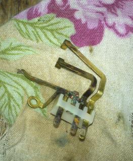

Гарантия закончилась и тут же заглючил замок багажника - на панели приборов перестала зажигаться лампа открытия двери. Соответственно и сигнализация перестала реагировать на дверь. Решил сам сделать.
Открутил три болта, крепящих замок к двери. Вынул замок и отстегнул штекер. Фото пациента ниже:
Далее открутил два болтика, соединяющих редуктор с замком, разъединил части. Штекер находится на редукторной части, а сама контактная группа - в замке. При открытии двери происходит замыкание подвижного язычка замка с подпружиненым шариком. Сам замок склепан - гуманной разборке не поддается.
Но там как раз контакт нормальный. От редуктора к замку идут два контакта, один на массу замка, а второй - на концевик. Вот второе контактное соединение как раз и закисло. Фото контакта со стороны замка:
Протер спиртом, отполировал кусочком бумаги. Плюс, поджал подпружиненный контакт со стороны редуктора:
Собрал в обратном порядке - все работает.

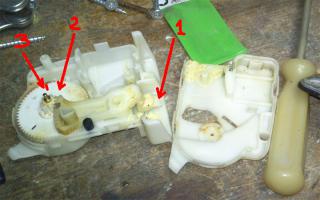

Подскажите, у меня следующая проблема, багажник перестал закрываться, т.е. не срабатывает замок, его язычок не фиксируется при нажатии.
При разборке я увидел, что один контакт в самом механизме отгнил, пришлось от этого разъема изнутри вывести провод наружу и соответственно извлечь из ответного разъема его пару и соединить.
В чем собственно вопрос...
На рисунке я обозначил цифрами, 1-это язычок который входит в зацепление с ответным язычком (который используется при ручном открывании) для отщелкивания замка из состояния закрыто, так вот этот язычек под номером 1 должен как-то возвращаться назад, из-за чего у меня и была проблема - замок остается открытым и не защелкивается.
Шестерня под номером 2 от моторчика (нет на фото) при нажатии на кнопку открытия вращается моторчиком до упора под номером три (упор находится снизу), также снизу есть пружинка которая наматывается при вращении шестерни и при этом язычок смещается и толкает ответный язычок открытия, но вот обратно не возвращается, поэтому вопросы:
Каким образом язычок должен возвращатся назад (я пологаю что моторчик должен менять направление вращения и назад его открычивать, но этого не происходит)?
Нужно ли при сборке шестерни наматывать пружинку на несколько оборотов или оставлять в состоянии покоя?
