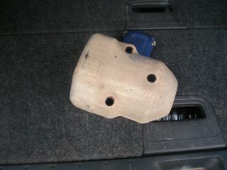

В первый год эксплуатации в зимний период при заводе раздавался металлический грохот, при нагреве пропадал. Весной на ТО-1 обнаружили, что теплозащита выпускной трубы, состоящая из двух половинок болталась. Демонтировали, стало тихо.
Сейчас опять появился не приятный металл. звук при заводе. Посмотрел, нижняя часть теплозащиты катализатора отошла от трех точек крепления. Висит на катализаторе и опирается на пластиковой элемент вентилятора радиатора. Верхняя часть защиты держится пока.
Короче демонтировал я его без снятия защиты картера. Теперь снова тишина dirol.gif
