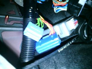

Уважаемые,
текна 2008год. Снял блок с кнопкам - все обсмотрел с фонариком, нигде нет свободного разъема под кнопку омывателей, про который все пишут!!!
Это у меня у одного так? И что делать в такой ситуации? Не светит мне ручное управление чтоль?

Цитата(Ozzy-Kiev @ 8.11.2014, 1:57) *
[У меня дорестайл 2008 текна (как и у вас если верить подписи или вашим словам), т.е. в топе вместо двух заглушек стоит с завода 1 заглушка, а на месте второй - кн. ESP.
именно так
Проводка с колодками с завода даже в бедных комплектациях ставится под все кнопки включая омывачку.
При дневном свете без фонариков найдёте, она примотана к жгуту другой кнопки и колодкой повёрнута к кузову.
Не поверите, искал при дневном свете, и даже с фонариком. И очень тщательно - не нашел!
Пруф (сорри плохое качество - фоткал на старый мобильник):
Nissan Note 1.6 TEKNA 2008г - БЫЛ

На фото не видно.
А "в глубине сибирских руд" тоже не видно?
Что бы на 100% удостовериться, может крышку тореды снять та глянуть со всех ракурсов?
Может поленились на заводе и не стали тащить к мини-панели, а где-то на выходе внутри так и бросили колодку с жгутом четырёх проводов?
Второй вариант- у вас европейский вариант, в которых кнопки напрочь как и проводка - отсутствуют, зато может быть прошивка ECU с круизм и улитка с двумя разъёмами наверху.
Дабы не снимать, можно проверить на нижних разъёмах: белый и жёлтый разъёмы должны иметь все ножки.

Регистрация: 27.10.2014
Цитата(Ozzy-Kiev @ 9.11.2014, 0:58) *
На фото не видно.
Нашел каких-то два разъема, упорно замотанных изолентой. Размотал, не поленился.
Но они не похожи на штекера для кнопок...
Сообщение отредактировал serg_sol - 11.11.2014, 15:44

Не виданные доселе колодки, впервые вижу.
Тем более одинаковый цвет проводов на колодке - совсем смущает.
