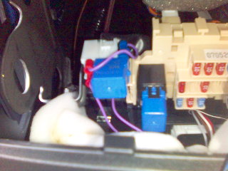

Я решил эту проблему так .Купил выключатель на два положения "вкл-выкл" , четыре наконечника "мама" и два "папа" . Нацепил их на провода ,вытащил реле омывателя фар (это было пожалуй самое сложное, можно сломать защелки) и все скаммутировал как на фото.
ярк
сообщение 31.8.2008, 14:55
Сообщение #23
Сообщений: 156
Регистрация: 21.8.2008
Из: Екатеринбург
Это реле на своем месте ,причем оно повернуто на 180 градусов, что на его работе не сказывается.
сообщение 1.9.2008, 10:22
Сообщение #24
Супер. Спасибо, самое технически изящное решение.

2ярк: Как я понял, получилась прото кнопка отключения автоматики?
С учетом отсутствия необходимости резать штатную проводку - решение супер!
г.н. к710сс/34
ярк
сообщение 2.9.2008, 5:21
Сообщение #26
Сообщений: 156
Из: Екатеринбург
Совершенно верно. Надо всего три провода с наконечниками ,резать ничего ненадо . uga.gif

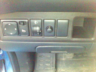

Наконец-то установил кнопку омывателя на своего енота. Поставил кнопку, таймер и всё подключил. Схема подключения, как и у сам-по-себе (только схема таймера по-проще), ну и естественно подходящие к реле провода не резал, сделал как ярк.
Вот что получилось

Где такую кнопку - в дизайн - нарыл?

Кнопку сам делал, т.к. не нашёл такой, чтобы понравилась как выглядит (учитывая, что нужна кнопка, чтобы коммутировать две пары контактов, да плюс ещё её надо запихать в родную енотовскую заглушку). Сама кнопка (пластиковая бобышка) от древнего телефоного аппарата, под ней переключатель П2К без фиксатора.

2Tundra, САМ-ПО-СЕБЕ и др. -будте любезны уточнить, к какой колодке подключена кнопка (обнаружены две свободные-большая и малая), да и хорошо бы, для простых смертных , выложить более примитивное (доходчивое) описание проведенных работ. И еще-если я правильно понял, то при установки схемы по Tundra (сам-по-себе) с кнопкой без фиксатора, полностью возвращаемся в дорестайлинговый вариант, что на мой взгляд есть хорошо?
