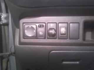

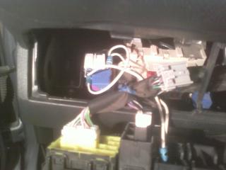

вообщем не стал заморачиваться и сделал кнопку для включения/выключения автомотического режима омывателя фар...! сегодня ездил по трассе, слякоть вообщем везде, выключил омыватель и значительно съэкономил незамерзайку! доволен як слон biggrin.gif
вот что получилось:
вот сам выключатель:
прошу прощение за качество, фоткал на телефон.

резать ничего не нужно, а наоборот нужно только добавить три проводочка, кнопку включения/выключения, и использовать реле(которое вы уже успешно удалили). собрать всё по этой схеме: http://nissan-note.info/forum/viewtopic.php?t=9158
я сам далёк от автоэлектрики, но всё сделал за 15-20 минут. теперь когда мне не нужен автоматический режим омывателя фар, я просто щелкаю выключатель и он не работает, а когда нужен просто включаю его, и он работает так как положено, т.е. после каждого пятого "прыска" на стекло.
