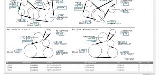

Подскажите, пожалуйста, код ремня на Ниссан Ноут 2008 года, объем 1.6 с кондиционером.
Там по-моему один ремень. На сайте не смог выбрать. При выборе выходит 11720ED00B, обратился менеджеру сайта, он пишет 11720BC21A (ремень пазовый генератора длина 1045 мм).
Подскажите, Енотоводы, какой номер по каталогу на нашем Еноте? Нужно для заказа.

Я на 1,6 брал ремень семиручейковый 7PK1140 GATES.
30 тысяч прошёл, полет нормальный.

решился на ремни от Contitech 4PK1075 , Contitech 3PK675 заметил что ремни разных производителей колеблются по длине -+ 5 мм не чего страшного в этом нету ? sad.gif

пришли ремни Contitech не стал брать , 4PK1075 был аж 2012 года ,а 3PK675 не сканировался QR-код ! решился на оригинал ! пришли, к ремню генератора вопросов нет, на ремне есть дата выпуска и т д ! а вот ремень поликлиновый 11920BX00A не понятно когда изготовлен может кто что подскажет ? Изображение
